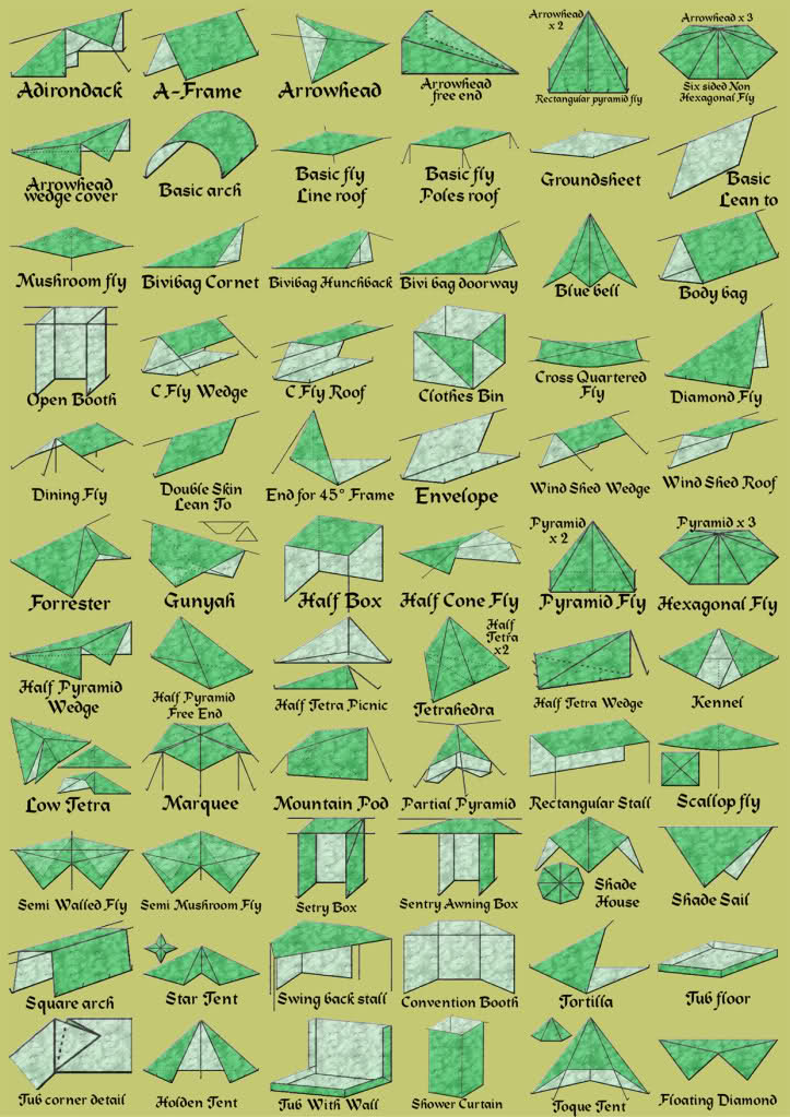

Варіанти установки:
Способів установки тенту безліч. Коли тент добре натягнутий під кутом не менше 60 градусів до горизонту, то навіть якщо він буде зі звичайної тканини, він зможе захистити від середнього дощу. У два шари - від сильного.
